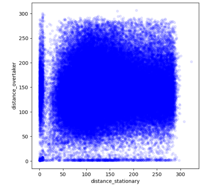

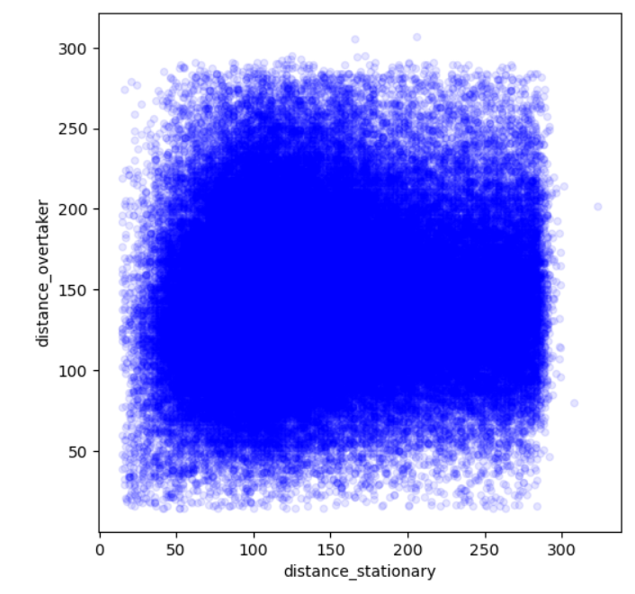

# Algorithmische Fehlererkennung ## Phantommessungen ### Reproduzierbar - Falsch gepolte Ultraschallsensoren - Schalterkabel nah an Ferritkern auf Ultraschallboard. - Schalterkabel nicht verdrillt. - Batteriekabel nicht verdrillt. - Batteriekabel nah an Ultraschallsensor. - Problem bei der Crimpung. - Defekt am Ultraschallsensor. - Schallstörung aus dem Fahrrad. ### Gelegentlich - Externe Schallstörungen ![](https://md.openbikesensor.org/uploads/8c79e549-67e9-45e4-abba-32c731e3a556.png) ![](https://md.openbikesensor.org/uploads/900ed9b4-5bf2-4653-b928-cdce13467414.png) ## Konsitente kurzmessung - Ortliebtasche im weg. ## Im Portal - Kleiner Lenkerbreite: Filtern - Beim Angucken eigener Tracks "Alle Messwerte" reparieren. ## In der Firmware: - Kleiner Lenkerbreite: ggf. Filtern ## Nächste schritte - Programmieren: Im Portal den Abstandsplot anzeigen (% unter 15cm, %Messwerte nicht Unendlich/NaN) - Programmieren: Im Portal für die Visualisierung <15cm rausfiltern - Helfen: Tracks mit bekanntem Fehlerbild sammeln, mit Fehlerbeschreibung und ggf Diagnose/Reparatur einschicken. - Evtl: Filtern von schlechten Zeitabschnitten (Kopfsteinpflaster, Motorradüberholung etc...) - Übersicht: "Meine Fahrten": Abhaken ob Track cool ist Flag für Tracks.
